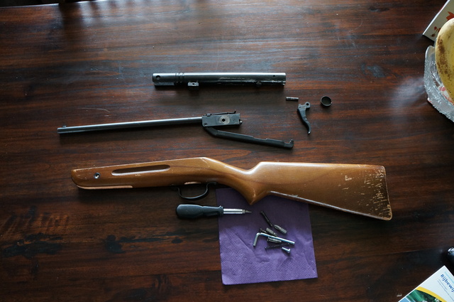

Update:
Actie verwijderd
Grotendeels schoongepoetst emt Ballistol
Geen roest in de loop gevonden
In de kolf kan ik vaag de volgende inscriptie onderscheiden:
R 12 69 38 S
De 6 zou ook een 3/5 kunnen zijn.
Helaas zit er een defect onderdeel om de veer.
Ik zal er vanavond een foto van plaatsen (waar de span"arm" de kracht in de veer overbrengt, zit een soort van zilverkleurige metalen "geleider" die gebroken is.)

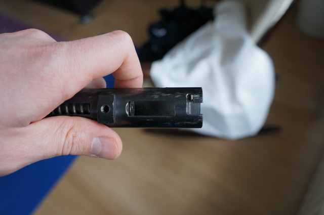

Bij deze de foto's van het defecte onderdeel. Zoals je kunt zien is het bijna helemaal door, deze moet dus echt vervangen worden. (op de exploded view lijkt me dat het onderdeel 15 of 19 is.)
Wat ik mij nu afvroeg, hoe kom ik bij de veer?
Moet ik de bout op onderstaande foto (midden bij keep, lijkt me de "knik-as") losdraaien?
Of moet ik dit achterste klepje zien te verwijderen?
Iemand die me weer op weg kan helpen?

Kleine update:
De actie open gekregen door de verroeste "knik-as-schroef" los te draaien.(was overigens een mean sonofabitch, moest met een inbus sleutel druk uitoefenen op de onderkant van de schroef terwijl ik de schroef eruit draaide)
Daarnaast heb ik de trekkergroep verwijderd door de trekker-borgpen eruit te tikken waardoor de trekker eruit viel, voorts heb ik het klepje aan de achterkant verwijderd.
Nu komt echter het zware werk, het verwijderen van de veer-groep uit de actie. (tenminste volgens de gevonden info)
Hiervoor heb ik eigenlijk een "spring-compressor" nodig. Ondanks dat de buks niet gespannen is, staat de veer blijkbaar onder grote druk. Wanneer ik dit zonder beleid zou doen zou het kunnen resulteren in een ritje naar de EHBO en zeer interessante X-rays.
Ik ga nu dus even mijn hoofd breken hoe ik veilig de veer eruit kan krijgen.
Ik zal een update plaatsen wanneer ik de veer en piston eruit heb.
